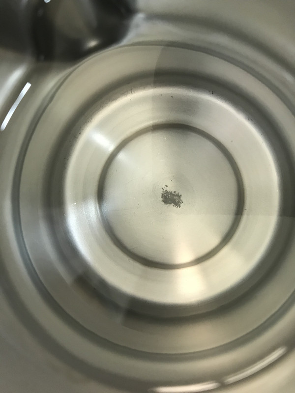

Como decía poco antes, me quedé sin mi agua acostumbrada y he tenido que buscar sustituta. Compré Regas porque la dureza se ajustaba a lo recomendado, 7ºF, pero no me gustan los valores de sodio ni de bicarbonato. Imagino que será por lo que comentas del bicarbonato por lo que he empezado a detectar trazas de cal cuando purgo vapor y agua al bajar la temperatura de la caldera (cosas de las sb cuando cremas leche). Trataré de eliminar estos restos purgando, no creo que sea necesario descalcificar ya que lo hice hace un oar de meses si llega. Recuerdo que hace años encontré estos mismos restos en el agua y decidí desmontar la caldera. La resistencia estaba en perfecto orden, no tenía nada de cal adherida. Cuando pregunté en elektros me dijeron que algo de cal circulando siempre va a haber y que en principio no debe suponer ningún problema. El exceso y el hecho de que se pegue a la resistencia sí lo es, claro. Qué agua comprar... la verdad es que ni tengo ni idea. Viladrau es otra que tiene buenos valores salvo por el bicarbonato que es similar a la regas. Sí es cierto que tiene más bajo el residuo seco. Font d’Or parece perfecta pero por mi zona no la encuentro. Solo me queda comprarme el bwt o mudarme a Madrid.

Cómo decía el bicarbonato alto puede afectar a la formación de cal aunque la dureza sea baja. En el enlace que puse hay unos cuadros con unas tablas de cálculo de la cal que se produciría según la temperatura, dureza y alcalinidad. Hay una tabla para 95° y otra para 125°. Son muy útiles. Posiblemente hayas acumulado algo de cal con ése agua pero tampoco será mucha. Yo esperaría a la siguiente descalcificación y luego lo tendría más controlado.
Estuve mirando la Aqua Nevada que decías y pinta muy bien, si la encuentro la compro y me quito de hacer mezclas jejeje. A lo mejor la puedes encontrar en otra tienda aunque te pille algo más lejos.
Es verdad que es complicado encontrar el agua perfecta para el café y la cafetera. Las embotelladas son demasiado blandas la mayoría o se pasan de duras, alcalinidad o de residuo seco. Yo he estado un tiempo usando una muy blanda y el café se extraía de una forma muy irregular y con poca crema y me he quedado con la duda de si era culpa del agua o del café (me ha pasado sobre todo con Cafetenango, ahora con San Agustín y el agua un poco más dura ha mejorado).
El agua muy blanda y muy poco alcalina (bajo bicarbonato) no sería mala para la cafetera excepto para las calderas de aluminio. Sería más bien por el tema del sabor y de la extracción del café.
A lo mejor puedes ablandar un poco y rebajar el bicarbonato de esa Regas añadiéndole un poco de la de ósmosis. O seguir usándola si te gusta el resultado que da y descalcificar periódicamente.
Lo que sí puedes hacer ya que tienes ósmosis es algo que recomienda en el informe este del enlace: una vez a la semana llenas la caldera de agua muy blanda y la dejas un rato. Luego llenas el depósito con el agua normal y vacías la caldera. Parece que elimina algo de cal y sí el agua no es dura casi que hace innecesario descalcificar.
