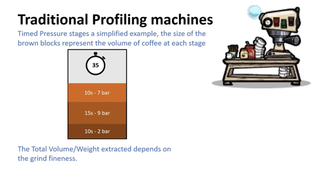

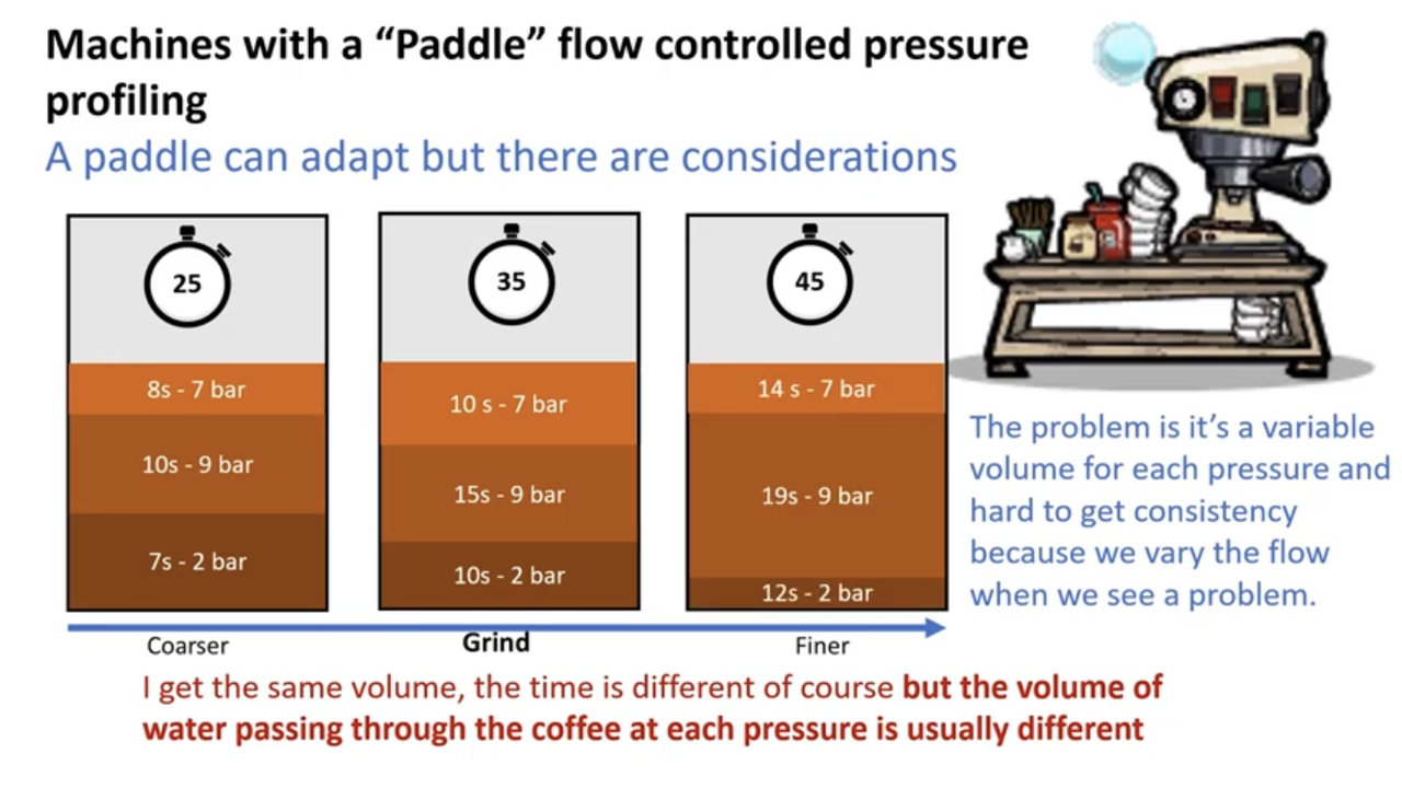

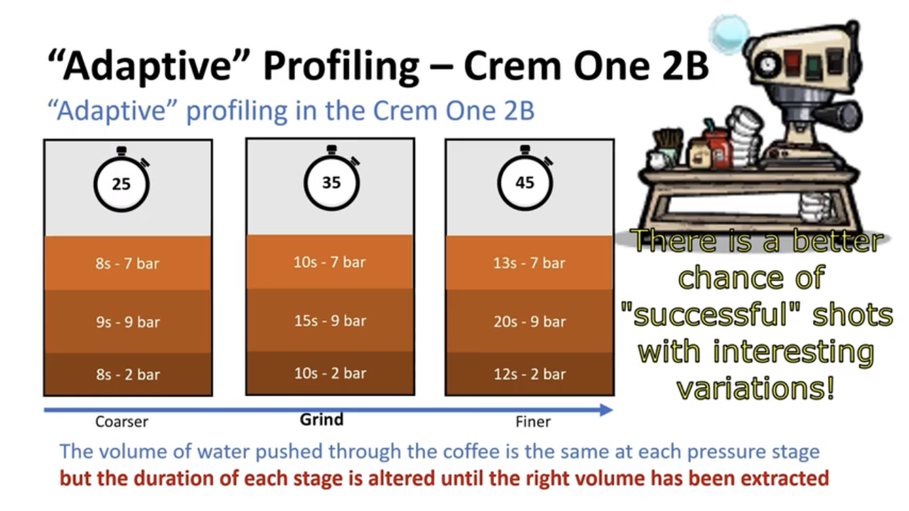

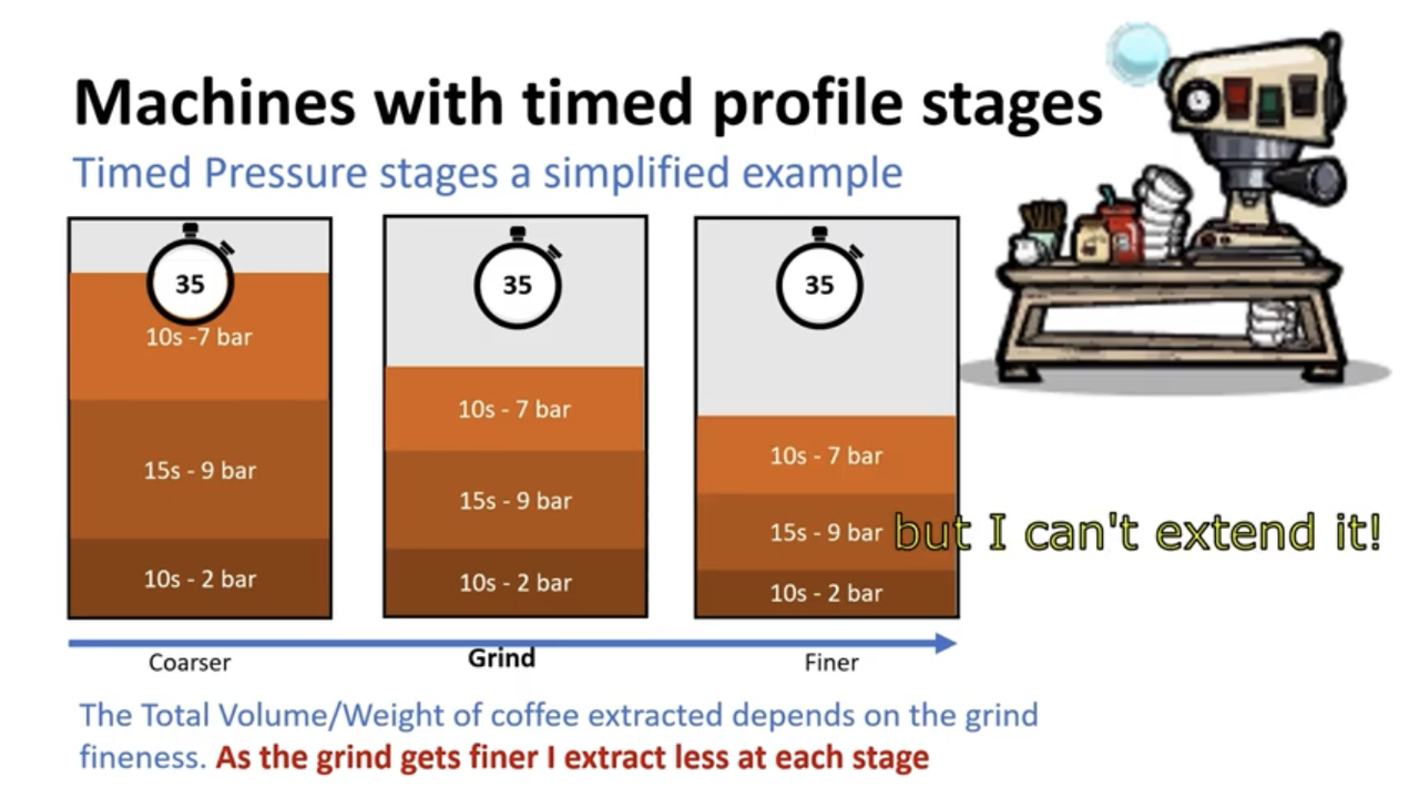

Os dejo unos gráficos de Dave Corbey sobre las diferentes máquinas de control de flujo y presión.
Resume muy bien lo que hemos estado hablando.

Por supuesto que se puede variar la presión con el control de flujo, éso no lo hemos puesto en duda. Cuando yo decía que era incontrolable me refería a que si no cierras drásticamente el flujo la presión se te va a la fijada en la opv, por éso no me parece muy conveniente hacer una extracción completa con los 6b. Si te fijas, en todos los ejemplos que pone Dave Corbey en la fase central sube la presión (flujo) al máximo y luego baja al final que es cuando el flujo tiende a acelerarse.
Yo estoy haciendo algunos cafés con la preinfusión normal, sin tocar el flujo, y reduciendo al final y los resultados son buenos.

Se que me repito, pero el problema del control de flujo es que SOLO controla el flujo. He estado probando esta tarde, para quedarme en 6 bar tengo que irme a un flujo de entre 1 ml/sg - 2 ml/sg una vez ha subido la presión en la pastilla.
Eso no es un flujo "correcto" para la fase de extracción.
Hay otras máquinas que sí controlan la presión sin variar el flujo, tu mismo lo puedes hacer regulando la Opv a 6 bar.
Para hacer ese tipo de extracción, sin que la pastilla llegue a 9, o alargas el tiempo de extracción o mueles más grueso.
Moliendo más grueso vas a subextraer, y alargando...con un flujo tan bajo no estoy seguro de que la extracción sea correcta. Solo se un dato, y es que a mayor presión, mayor extracción (en mismo tiempo).
Habría que medir las extracciones con un medidor de tds,....pero lo importante es que te guste a ti lo que estás sacando
