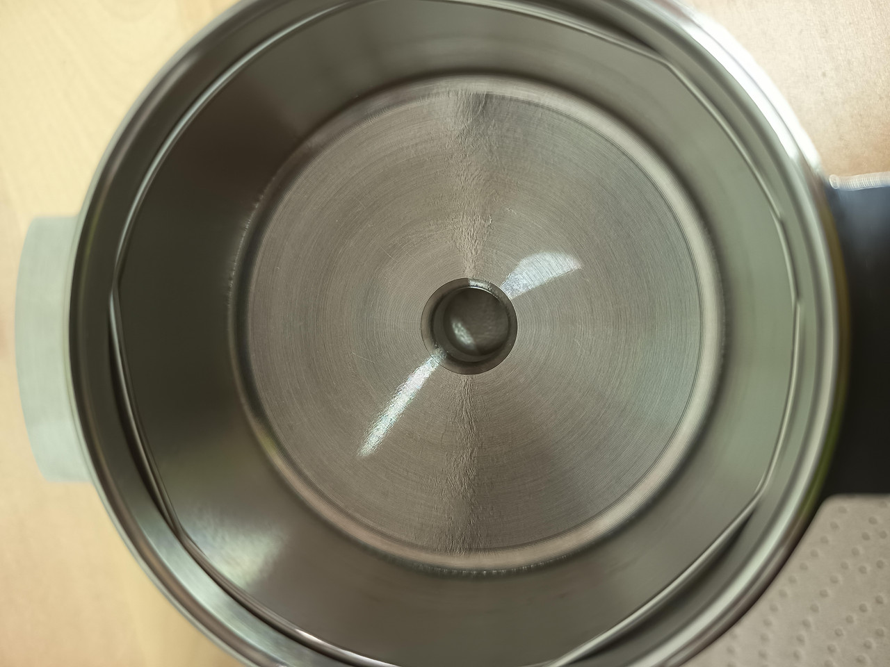

El otro dia saque el portafiltro de ECM Puristika y estaba como lo dejé, muy manchado. No fuí capaz de limpiarlo en su día, hace ya más de 2 años, y por eso compré uno de acero inoxidable que aunque no tiene la inercia térmica que el de ECM sigue sin manchas y como si fuera nuevo.
Las manchas no salían ni con detergente.
Así que le dí directamente con vinagre de limpieza y con estropajo no metálico.
Con la parte verde asegurándome que no había ninguna viruta metálica.
El resultado fue espectacular:
A simple vista no se ven esos arañazos. Mantiene el esmalte inoxidable y no se ve aún el latón; latón que cuando aparece no es tóxico, si el porta es de calidad y moderno no llevará plomo, pero puede afectar al sabor del café.
Bueno guardado queda por si lo necesitara.
Dicho todo esto por si alguien tiene el mismo problema.

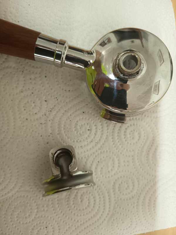

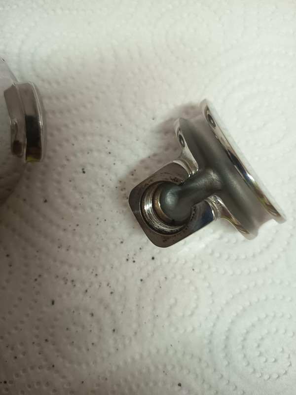

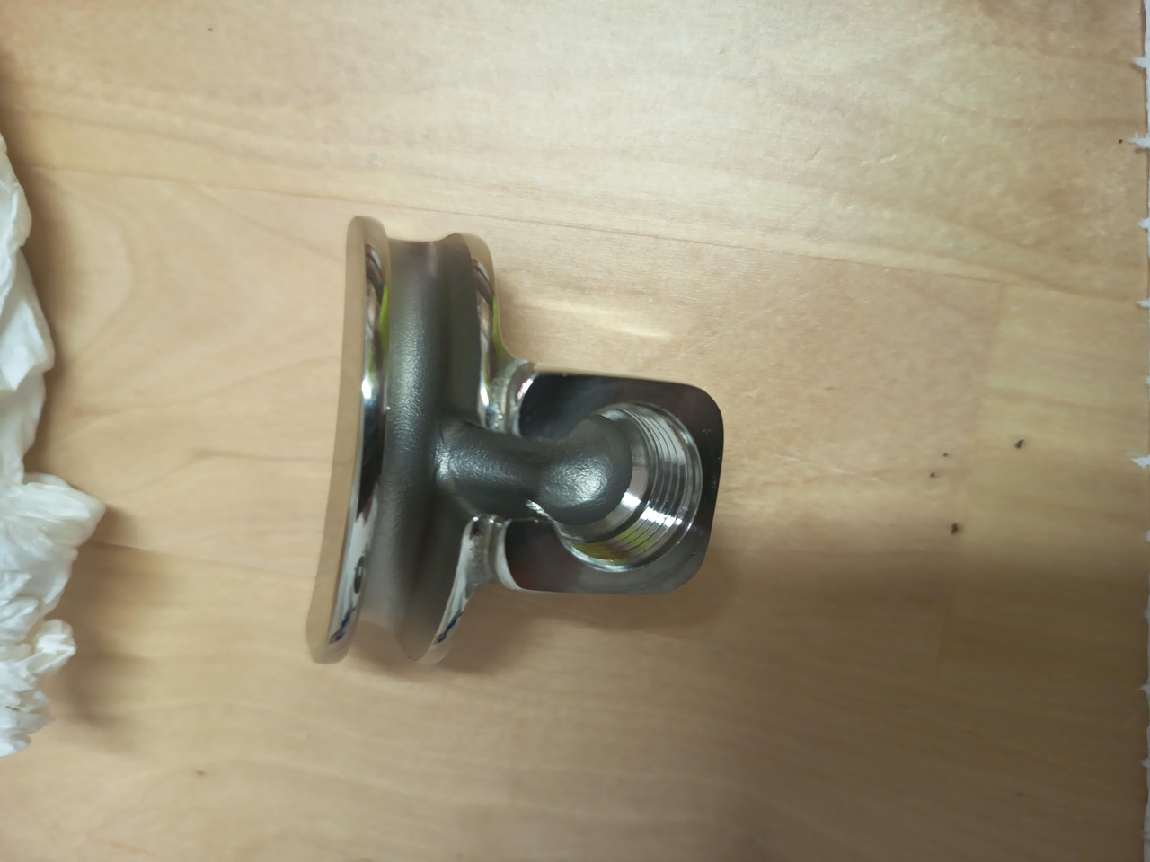

Hoy he quitado la vertedera doble por aquello de ver si había suciedad acumulada.
NO es el portafiltro original ECM; es uno comprado hace mas de 2 años en AliExpress. Es de acero inoxidable con vertedera abierta doble.
Siempre lo enjuago tras cada extracción sólo con agua de grifo y yema de dedos. La vertedera de vez en cuando con papel de cocina humedo. Desde fuera se veía todo limpio.
Lo he quitado protegiendo la vertedera con 2 guantes de vinilo y fijandola en un tornillo de banco sin apretar mucho; tras esto he dafo un golpe seco con la mano al mango del portafiltro. Ha desenroscado fácil.
Me he llevado la sorpresa que había bastante suciedad en zonas donde no de puede acceder.
La he limpiado con agua, jabon lavavajillas y papel de cocina.
Ha quedado de lujo.
La voy a dejar sólo apretada con las manos para poder limpiarla más fácilmente.
