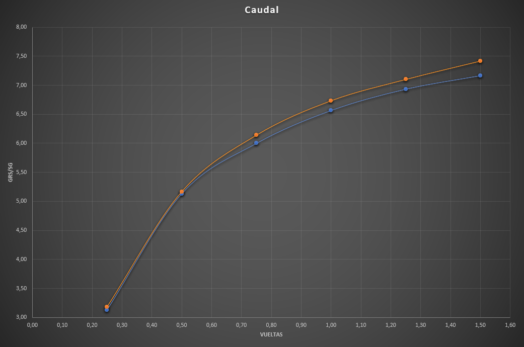

Aparte de eso, hace unos días me entretuve en hacer un estudio estadístico sobre la repetividad de los valores de flujo medidos en mi ECM Classika, con la OPV a 9 bar y con el muelle "duro". Por supuesto, todos los caudales se midieron sin portafiltro.
Tomé 10 medidas, en cada cuarto de vuelta y en sentido creciente, de 30 segundos cada una y calculé la media de cada grupo de valores. Al día siguiente repetí las medidas en sentido decreciente. Un total de 20 valores por cuarto de vuelta con un total de 120 medidas. Encuentro los valores muy repetibles y confiables.
Adjunto la gráfica con los valores máximos y mínimos
Con el muelle de menos carga puede que los valores difieran algo.
#63799
02 Feb 2023, 17:19
Aalto escribió:
30 Ene 2023, 23:32
Aprovechando el hilo os dejo una foto de la válvula de salida del grupo de mi Classika. Llevaba unos días preocupado xq no salía mucha agua al cerrar y quedaba presión en el porta. Ya he pedido el kit de repuesto completo. Creo que el muelle del control de caudal produce más desgaste en esta válvula al tener mayor resistencia. De momento la he girado 180º y a seguir funcionando hasta que llegue.😅Imagen
Después de ver la foto y con la sensación que tengo desde que monté el FC de que el sistema va antipáticamente más áspero, he desmontado el grupo para ver cómo está. Por supuesto no hay desgaste porque llevo poco tiempo usándolo pero, aún así, he decidido volver a montar el muelle original y probar con un par de cafés de cada lado del espectro, uno más "clásico" y otro más "moderno", sea lo que sea lo que quiere decir eso.
Con el primero he cambiado el perfil que había utilizado: subida directa a 8 bares, 14 segundos a 8 bar y bajada lenta a 2, por otro igual pero con el retardo del llenado de la cámara de PI, aproximadamente 8 segundos. 28 segundos en total en ambos casos. No soy capaz de notar variaciones significativas, ni a mejor ni a peor.
Con el otro perfil la diferencia ha sido nula pues he podido perfilar sin problemas la curva anterior: una preinfusión de 15" con 2 bares, subida lenta a 6 bares y bajada lenta hasta cerrar, 40 segundos en total.
En definitiva, no veo hasta ahora ninguna ventaja con el muelle duro y sí un riesgo de desgaste prematuro de la válvula; es muy barata pero la sensación de aspereza me molesta.
¿Algun comentario al respecto?¿Es comparable tu experiencia?
Mi experiencia es similar. El muelle duro es menos agradable al el original, que permite abrir la cámara de PI. La verdad es que desde que lo instalé no he vuelto a hacer pruebas cambiándolo.
Lo que me gusta del muelle duro es el control total de la presión al no haber preinfusión. La curva de caudal y presión es paralela.
Con el muelle blando tienes que tener en cuenta que el caudal hasta llegar a una presión es inferior, xq parte del agua se va a llenar la cámara de PI y hasta que no se llena, no tienes presión en el filtro.
Cuando hagas la gráfica con el muelle blando los resultados que vas a obtener sin filtro, no van a ser los mismos que con pastilla y resistencia, xq parte del caudal se irá en llenar la cámara de PI. Cuando tengas un rato pásanos la segunda gráfica y comparmos. Me parece muy interesante
En conclusión, si tu perfil es una preinfusion larga da un poco igual tener un muelle u otro. En cambio si vas a perfiles de subida rápida de presión, el muelle blando no te lo permitirá.
El final del tiro cualquiera de los dos hará el mismo efecto.
Qué opinas tú?
#63802
Aalto escribió:
02 Feb 2023, 17:47
02 Feb 2023, 17:19
Aalto escribió:
30 Ene 2023, 23:32
Qué opinas tú?
Pienso lo mismo que tú, la diferencia básica es el tiempo de llenado de la cámara de PI. Cuanto más corto sea el tiempo de extracción más se notará la diferencia pero, de momento, no me he planteado hacer turbo shot, no tengo prisa :lol: :lol:

#63847
Aalto escribió:
02 Feb 2023, 17:47
Pues ya está medido el caudal con muelle de serie y, como nos imaginábamos, no hay apenas diferencia; de hecho he repetido pocas medidas porque no merece la pena. No pongo la gráfica porque las curvas son casi idénticas. Logicamente con resistencia al paso del agua la cosa cambia.
He probado con el filtro ciego y se confirma que con el FC abierto a partir de 1/2 de vuelta o poco más el retardo por el llenado de la cámara de preinfusión es similar a cuando no está el FC. A medida que se cierra el paso ese tiempo se acorta drásticamente porque casi todo el flujo va a llenar la cámara de preinfusión. Muy divertido todo esto.
