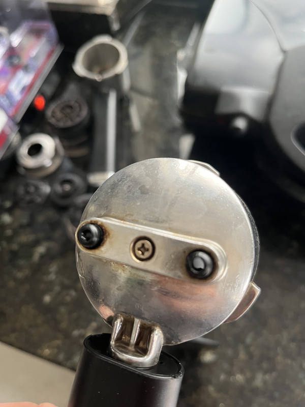

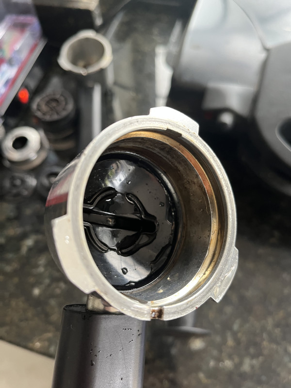

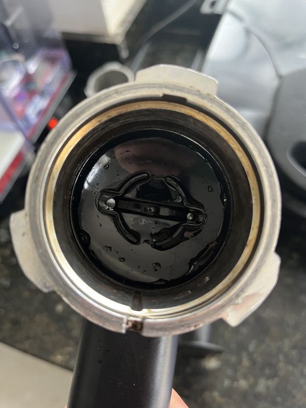

#61617
Morano escribió:Si estimado. La tengo en casa y lo tiene (prima latte 2).
Pues vaya vuelta a atrás, yo tuve la 1 y tenía un filtro de 51mm normal. ¿Puedes poner una foto del porta con el filtro desmontado? Quizás se le puede colocar tal cual un filtro atmosférico o ponerle el porta de la prima 1.
#61627
Pero tengo entendido que si el portafiltro ya es presurizado no vale la pena que el filtro sea atmosférico , ya que el café antes de salir será “maltratado” por el portafiltro. Esto es correcto ?
Por eso es que evaluaba venderla y comprar una Saeco Poemia (usada) que trae portafiltro NO presurizado.
Tu dices que colocando filtro atmosférico no sería necesario cambiar el portafiltro ?
