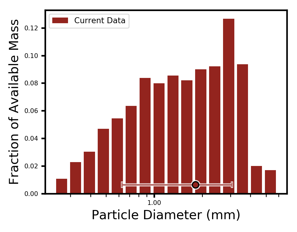

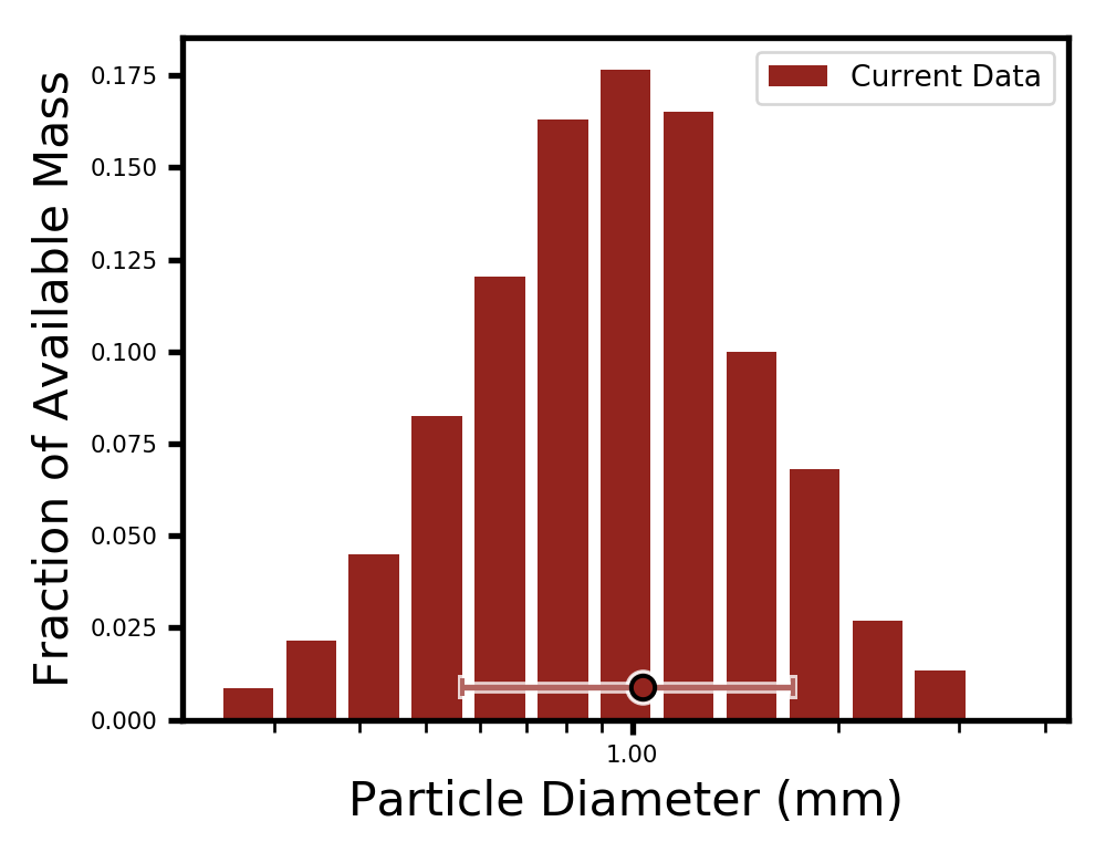

Yo tengo el Skerton Pro, pero no lo he usado nunca con la V60 :( Pero tenía entendido que donde los Hario funcionaban relativamente bien era en filtro. ¿Es posible que estés moliendo demasiado fino? Si fuese un problema de demasiado polvo, para cuando consigas tiempos razonables abriendo las muelas tendrías que tener un café aguado, además de muy ácido/agrio, no?

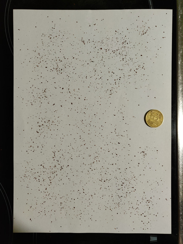

Si quieres podrías mirar el programa de Jonathan Gagné para mirar la molienda:
https://coffeeadastra.com/2019/04/07/an ... ibution-2/

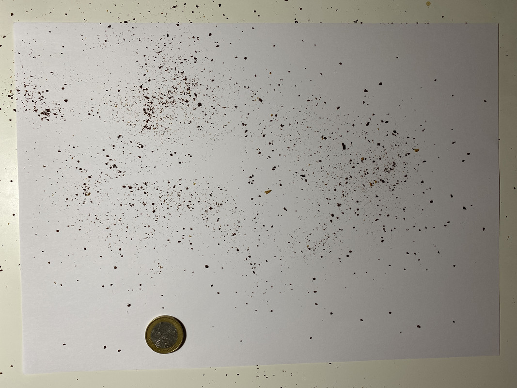

Si no consigues instalarla me puedes mandar una foto del tipo de ésta que tengo debajo, que he tomado hoy para mirar el resultado de mi molino (yo también estoy empezando con la V60 :D ) y te la analizo yo.
Dicho esto, a ver si alguien tiene alguno de los molinos más premium que mencionas y te dice algo. Yo tengo pedido el Timemore Slim (quería algo más portátil, si no habría mirado alguno de los que mencionas, o quizá uno de los 1Zpresso Jx).

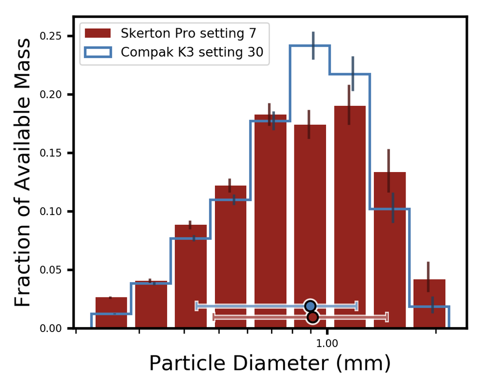

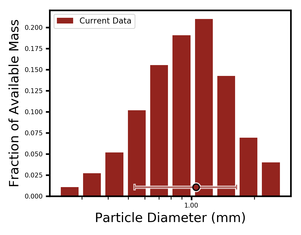

Para muestra adjunto una comparación de la molienda que hice este finde en casa de mis padres con el Hario y la que me acabo de hacer con el Compak K3 (que realmente es para espresso, así que no es nada del otro mundo moliendo tan grueso, pero es decente). Sí que es verdad que el Hario tiene tanto más "pedruscos" como más "polvillo", pero no es para echarse a llorar.
Mira qué bien me ha venido, no había comparado ambos hasta ahora :)

Excelente comparación y gráfica

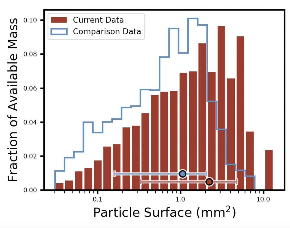

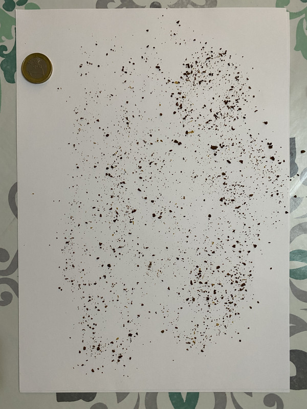

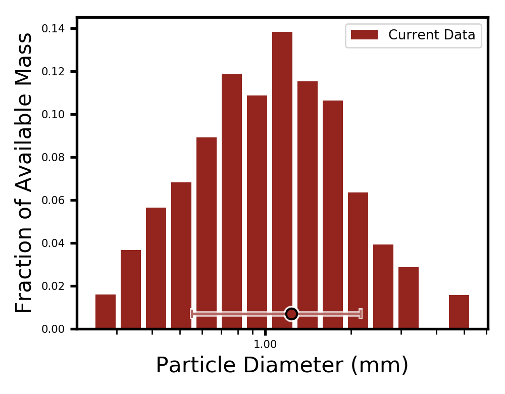

Me baje el programa y me salió algo muy distinto a vuestros histogramas a si que procedo a subir las imágenes.
Esta es el histograma en Azul, molienda algo mas gruesa
Esta el histograma en rojo, molienda como la suelo tener para preparar el cafe
Quizás como digo lo hice mal con el programa a ver que os sale

Te sale diferente solo porque representas en función de la superficie, yo representaba en función del diámetro.
1 mm² de superficie se corresponde con ~0.56 mm de diámetro si no me equivoco. Diría que eso es poco para V60. El que hizo el programa hablaba de 0.7 mm o así, si mal no recuerdo (no tengo el ordenador a mano). Hay diferencia, pero no sabría decirte si tanta como para que sea sólo eso.
Si quieres prueba un par de veces con una molienda más gruesa a ver qué tal, antes de pasar al siguiente molino. Si estás en el foro diría que seguramente, como todos, termines cayendo en la upgraditis Pero en cualquier caso probando es como se aprende

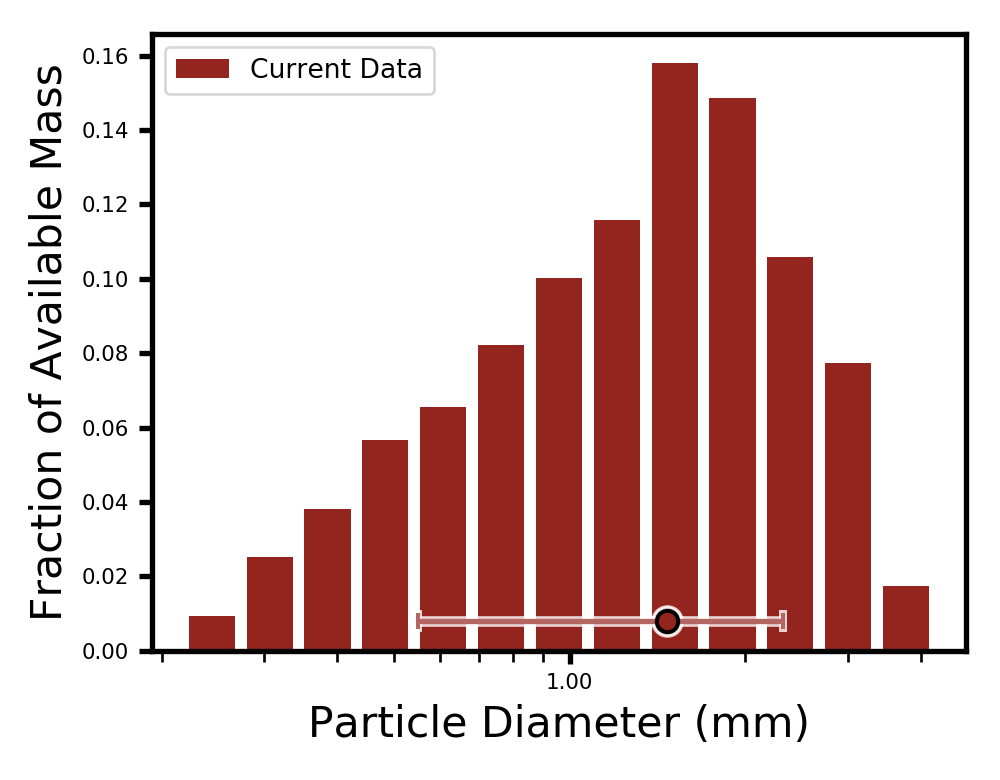

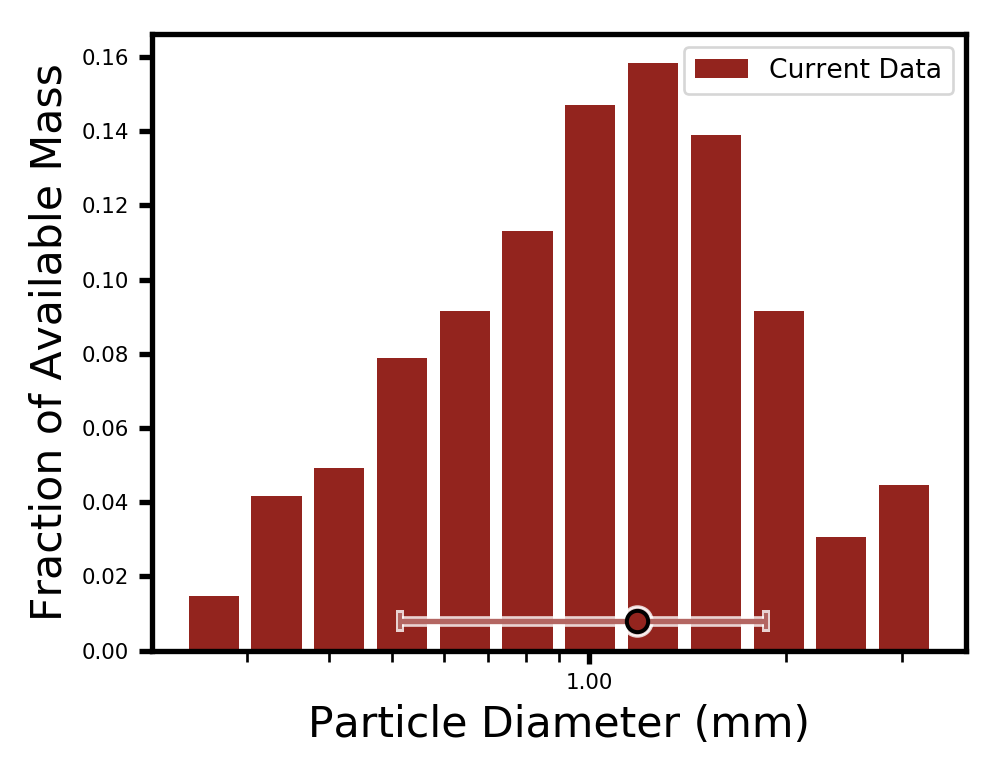

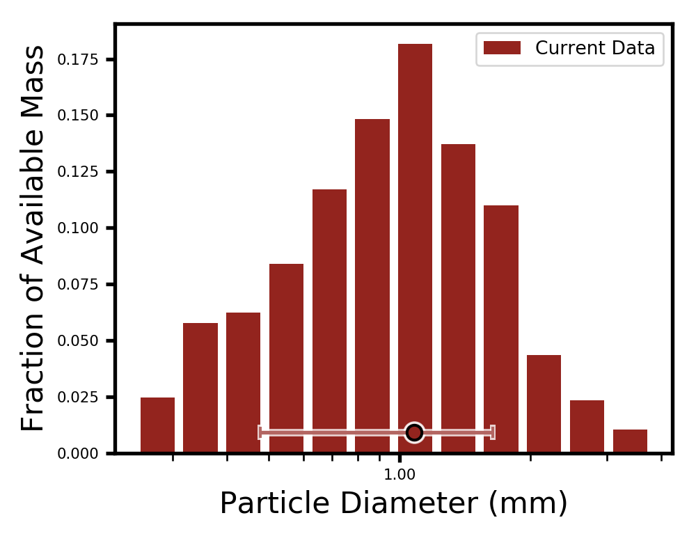

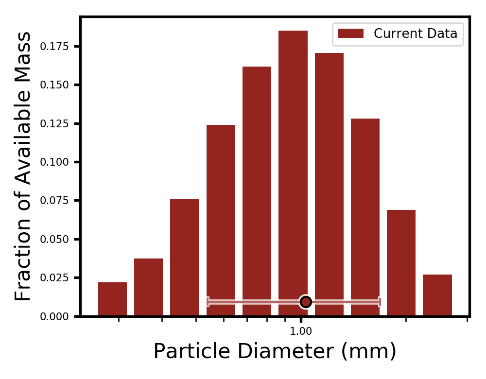

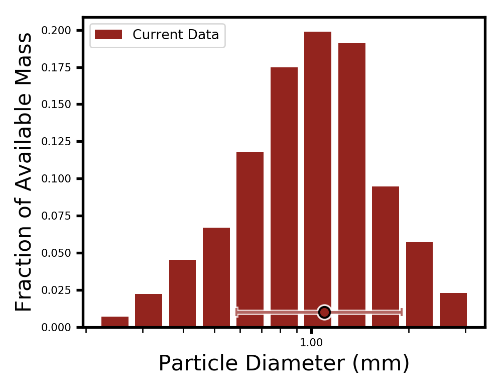

#26495
Ya he molido 8 versiones de la más gruesa (1) a las más fina (8) la (9) es la mas gruesa de todas. La hice al ser la molienda que usaba para la presa francesa pero que descarte porque no lograba buenos sabores. De ahí pase a la V60
1
2
3
4
5
6
7
8
9
