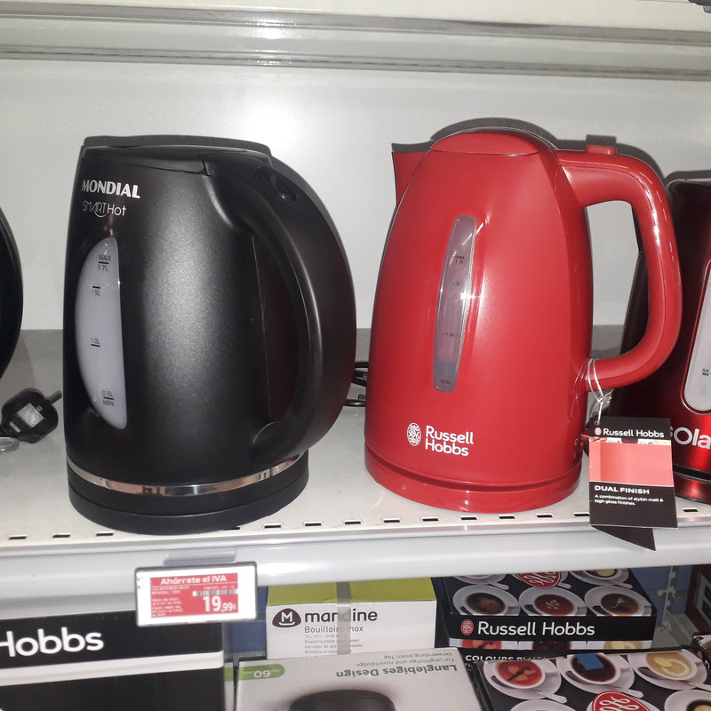

Sobre las infusiones... un consejo???
Comprate una jarra electrica calienta agua. Tienes en cualquier sitio por 15€ en adelante.
Asi no tienes que darle caña a la maquina de cafe y el agua seguramente sera mmas limpia.
Imagen[/img]
