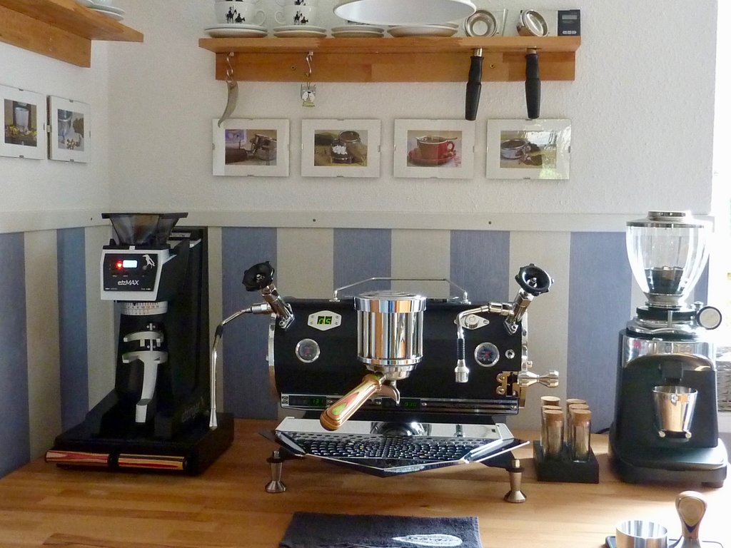

Hay otros conjuntos muy apetecibles pero se van por encima de los 10000€. Por ejemplo
