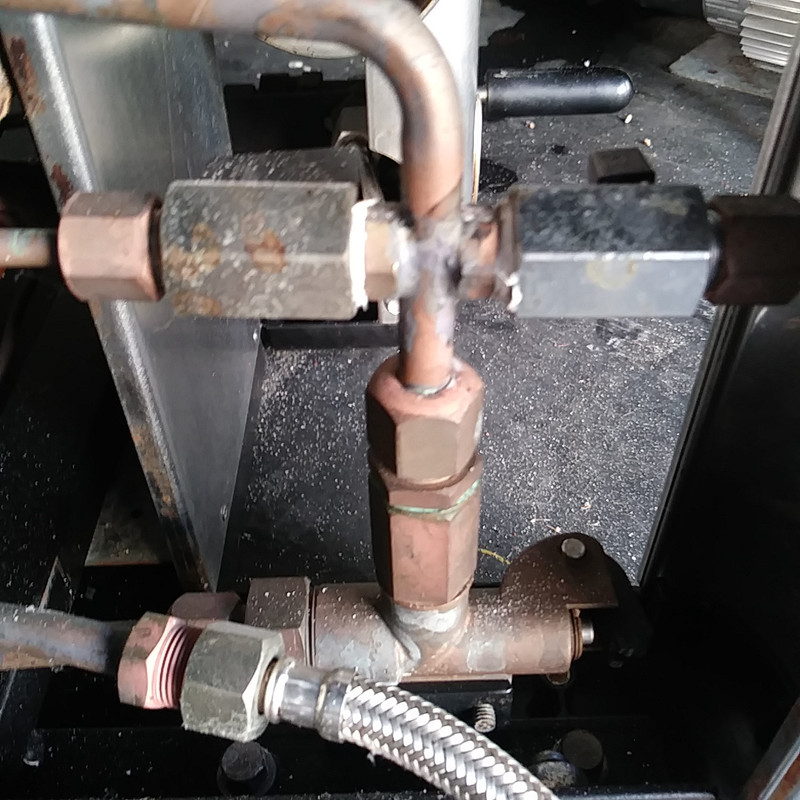

#28315

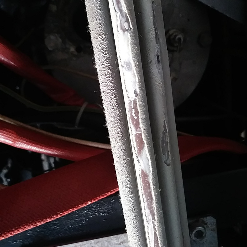

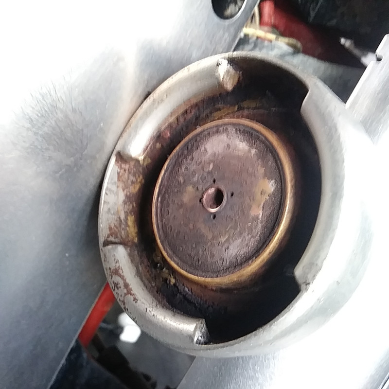

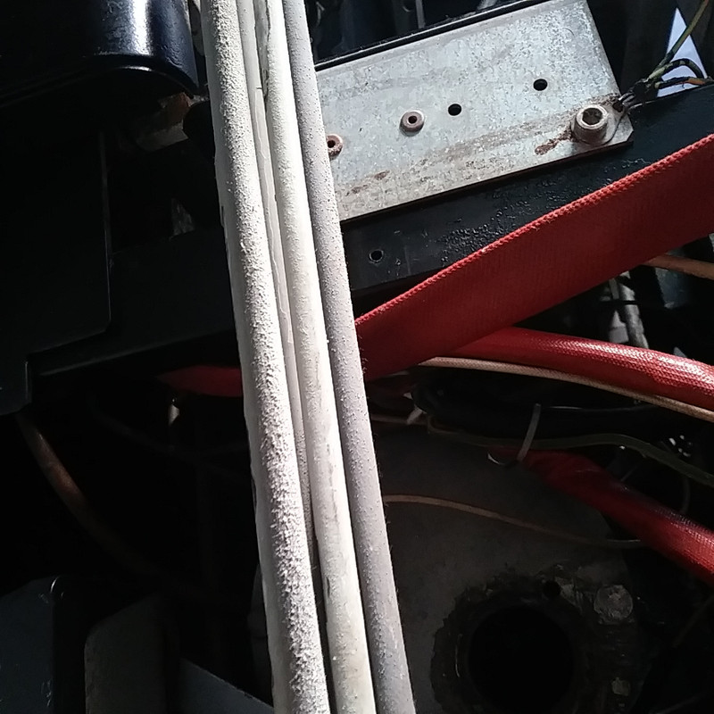

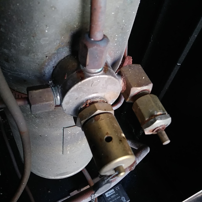

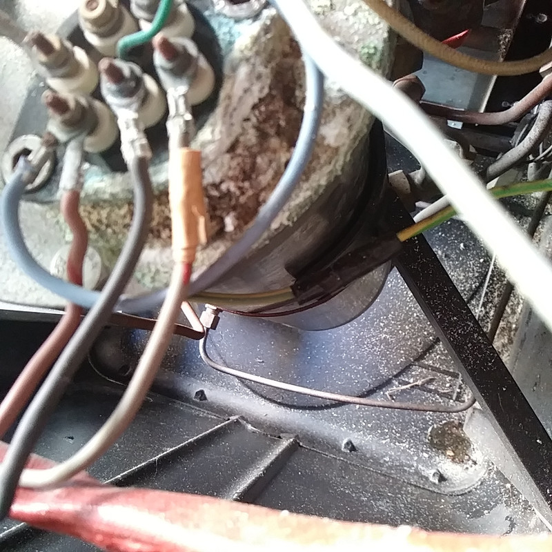

Finalmenteme decante por una san Marco, modelo e85.Es de 2 grupos pero con una caldera de 6 litros.
La resistencia es de 4500Wy la bomba es externa,no vaintegradaen la propia cafetera, así quemás fácil de cambiar si se rompe....
He comenzado a desmontarla para limpiarla y ver que tal esta; la primera impresión ha sido buena, pero por la zona de la calderapor donde entrala resistencia, estaba fatal, debió perder agua por ahí pon no haberse cambiado nunca la junta...
Lamayoría de piezas y juntas están bien,no se le ven pérdidasde agua, pero la resistencia está de pena, llena de cal incrustada...
Voy a ver si se la quito y si no habrá que comprar una nueva.Las duchas igual, para cambiarlas directamente...
Fijaos como estaba la caldera:
En fin, poquito a poco...
