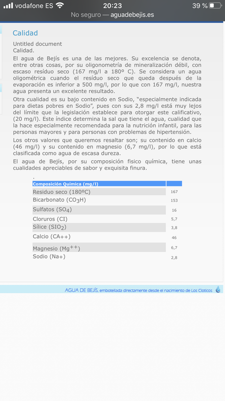

La dureza de ese agua es de 142,46 mg/l CaCO 3
Podría considerarse 'casi ya' como agua dura.
Se considera:
- Agua blanda de 0 a 50 mg/l CaCO 3
- Agua moderadamente dura de 50 a 150 mg/l CaCO 3
- Agua dura de 150 a 300 mg/l CaCO 3
- Y agua muy dura a partir de 300 mg/l CaCO 3

Vale paso a informar contacte ya con el chat de Rocket y le pase el informe del agua que estoy usando adjunto el chat Aclaro Cuando dice “no le pondría ni el oscar “se refiere a un filtro para el depósito anti cal
Con una ves al año le haga la
Limpieza con las pastillas de Pulycaff sobra

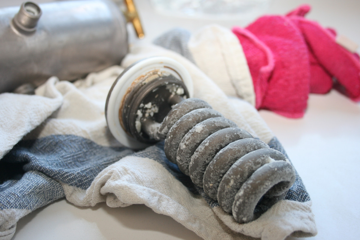

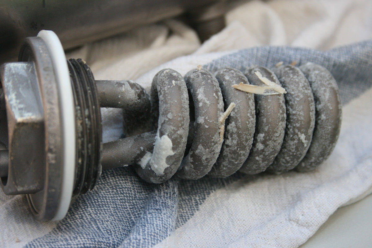

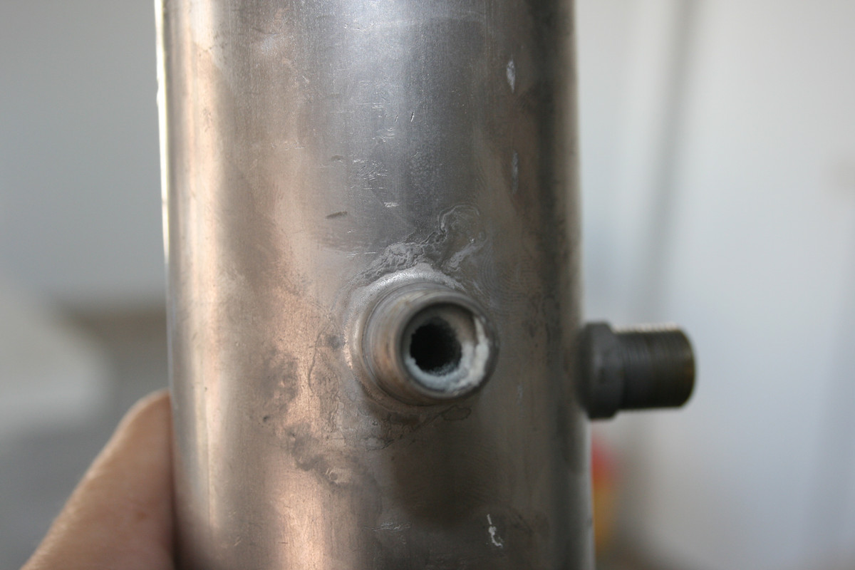

Te decía que la veo muy dura por esto: Compré en 2014 una Bezzera Unica que hoy día tiene el compañero @PCJAnt. En el manual, la recomendación era utilizar agua de unos 15ºF de dureza y es lo que hice, utilizar un agua similar a la que estás utilizando tú. Justo 11 meses después, al encontrar restos de cal en la lanza de vapor (tú no los verías en la tuya porque es una HX y el diseño es distinto), el vendedor me recomendó desmontar la caldera para limpiarla y esto es lo que me encontré:
Puede que no sea excesivo para un año de uso y que esté bien utilizar un agua así si se realizan periódicamente descalcificaciones preventivas, no lo sé. El vendedor me dijo que desconocía esa recomendación de Bezzera de utilizar agua con ese nivel de dureza y me aconsejó una dureza de unos 7ºF.
La composición del agua que utiliza entonces es esta:
COMPOSICIÓN ANALÍTICA (mg/l): Residuo seco a 180 º C: 206, Bicarbonatos: 165 - Sulfatos: 3,7- Cloruros: 18,8 - Calcio: 35,7 - Magnesio: 16,5 - Sodio: 8,3 - Sílice: 27,1
La dureza es muy similar a la que estás utilizando tú, 15ºF.
¿A qué te refieres con limpiar una vez al año con Puly Caff? Entiendo que se refieren a descalcificar una vez al año, ¿no?
