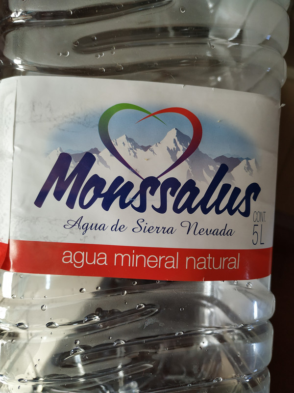

No sé a qué te refieres que hago. Lo único que quería explicar al compañero es que si usas un agua tan blanda esa poca dureza que tiene no dejará cal. No es que porque tenga un poco de dureza dejará algo de cal. Y al ser tan ácida incluso se puede llevar algo de cal (insignificante). Así es como actúan los descalcificadores que lógicamente son mucho más ácidos.
Yo lo único que hago es mezclar agua Lanjarón y Aquarel para que esté dentro de unos parámetros que sean seguros para la cafetera y además de buen sabor.
No es nada complicado: cojo una botella de litro y medio y en la báscula le añado 660g de Lanjarón y luego simplemente la termino de llenar con Aquarel.
El único agua que he encontrado dentro de unos parámetros parecidos es ésta:
ImagenImagen
sólo la he encontrado en una tienda cerca de casa pero casi nunca tienen.
