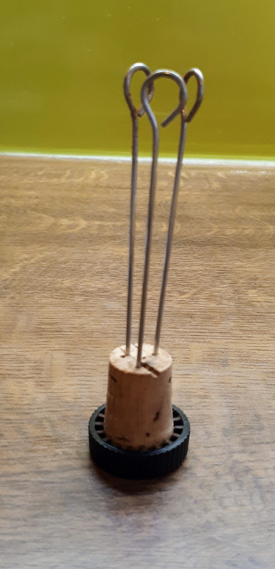

Basándome en el distribuidor de Londinium he fabricado este modelo de prueba.
Lo sé es muy cutre, es una versión “alfa” pero quería comprobar si funcionaba, y el caso es que destruye todos los terrones que produce el molino y homogeiniza la molienda dentro del porta. Haciendo pruebas con el naked diría a bote pronto que mejora la extracción, aunque aún no he hecho tantas pruebas como para asegurarlo al cien por cien. Desde luego las veces que lo he utilizado no he tenido channeling. Alguno de vosotros a probado algo así o lo utiliza?

Si, es un corcho con unos clips que doble con unos alicates. Antes usaba un palillo y esto funciona mucho mejor. Tengo un Mignon que muele directo a porta pero produce muchos bloques de café apelmazado, después de usar el removedor el café se queda mucho más suelto y homogéneo. Para la siguiente versión tenía pensado usar el típico tirador de madera redondo con unas varillas para remover cócteles, a ver si encuentro algún modelo que me sirva

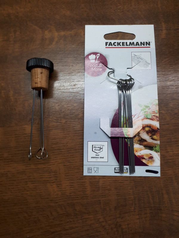

Creía que había puesto aqui el agitador que hice pero veo que no.
Éste es el primero, junto con lo que usaba antes, un trinchador de aceitunas.
Los resultados eran buenos pero los clip se giraban o doblaban con bastante frecuencia, así que buscaba alguna alternativa mejor, y la he encontrado. Son pinchos para sujetar carne, de Fackelmann, son unos 5 Eur, y en España creo que los venden en El Corte Inglés.
Igual de efectivo, pero una sensación más solida cuando lo usas, así que una experiencia de usuario mucho mejor.
Como referencia el de Londinium son 30 libras + IVA.
Es una herramienta que uso a diario, especialmemte cuando usas el naked se ve la diferencia, y entre solo con distribuidor tipo OCD o agitador, elijo el último, aunque yo uso los dos.
