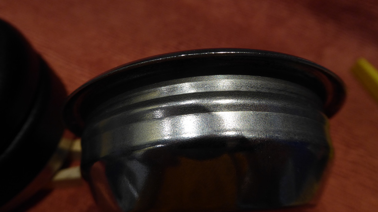

#10017
Como me parecía muy raro lo del "saliente", he tenido que comprobarlo y, al menos en los filtros que conozco, no es saliente sino entrante por lo que no dificultaría el paso del tamper.
Tampoco en la página de "IMS" van a menos diámetro sino a más.
https://www.imsfiltri.com/filtri/b70-2t-h26-5-m/
