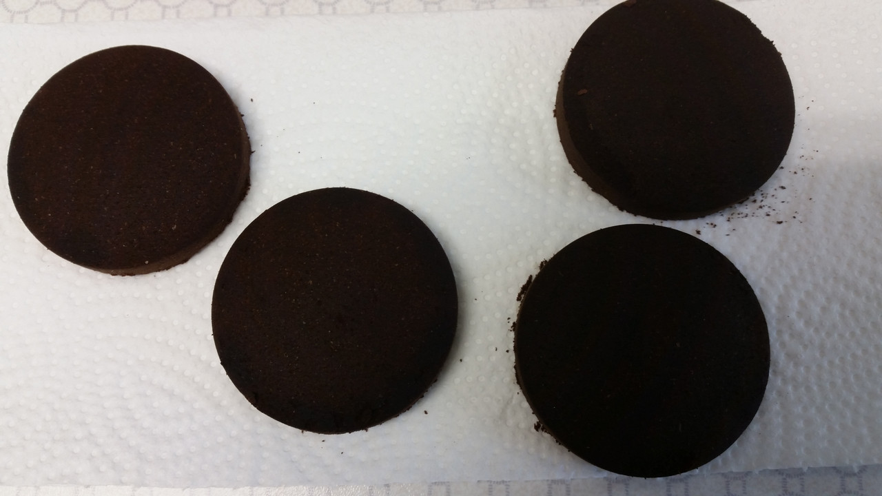

Peso con una báscula doméstica que pesa de gramo en gramo, no es de precisión, el Café en la superficie del filtro lo distribuyo con el dorso de un cuchillo antes de tampear.

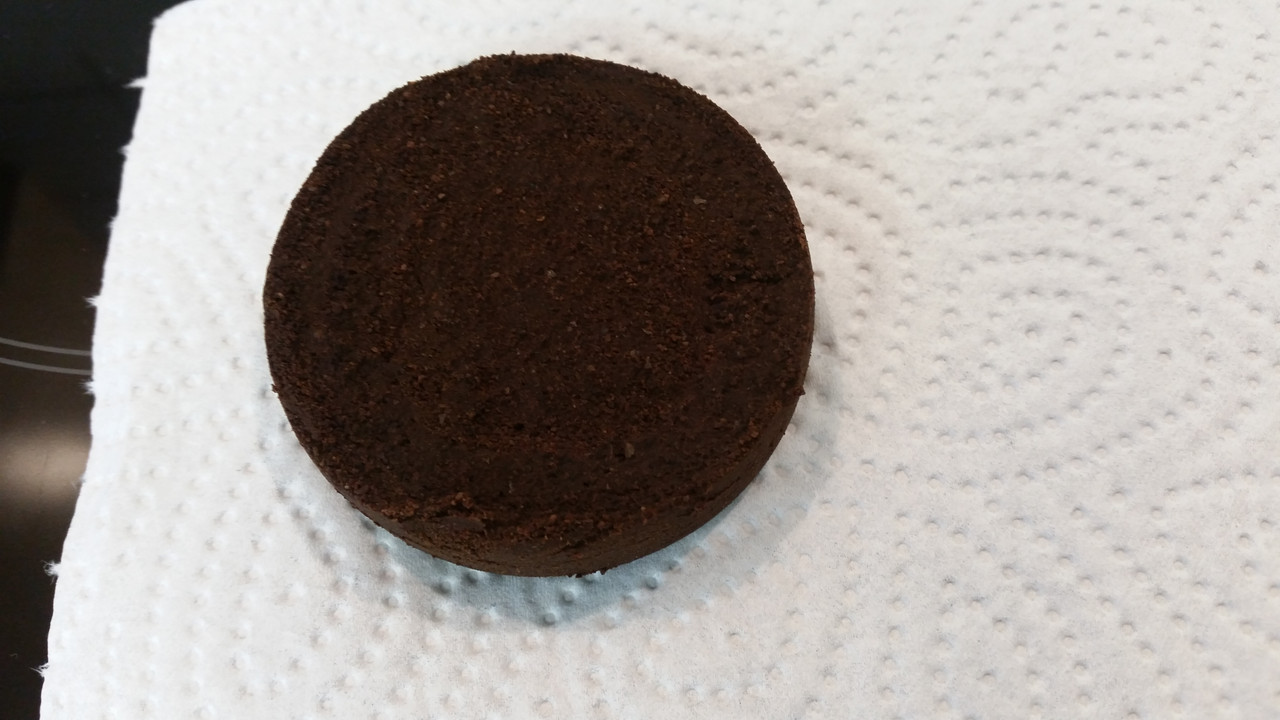

Los 17 gr. en el filtro IMS se llena casi a rebosar, con el ascaso un pelín más bajo, en el IMS la pastilla sale limpia, no queda nada en el fondo, en el ascaso queda una circunferencia alrededor de todo el fondo, pero pequeña, voy a ver si me compro un distribuidor y tamper de 58,5 mm. Como tú dices.

Mando unas Fotos, las de pastillas, filtro IMS, las de Café, las más llenas con filtro IMS, las menos llenas filtro ascaso.
