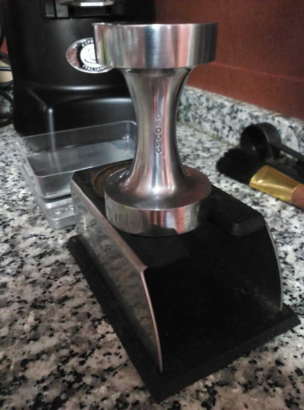

Me ha extrañado que el tamper que te vino con la cafetera sea de 58mm. Parece que es el mismo de siempre y antes era de 57mm e incluso en la web sigue diciendo que es de 57mm. A mí con ése sí que se me pegaba todo el café a la pared. Además es un tamper muy malo y muy incómodo de usar. Cuando compré uno de 58mm la mejora fue muy grande.
Supongo que el tuyo será muy parecido a éste.Imagen

El tamper que me vino con la cafetera es de 58 mm por una parte y 53 mm por la otra, supongo que después de 6 años hayan hecho algunas modificaciones, lo que no entiendo es, que para qué filtros usan tamper de 53 mm ?

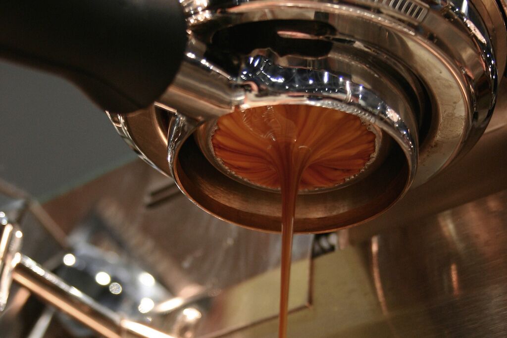

Vale, gracias, bonita foto

La foto no es mía, la he tomado prestada, pero este vídeo sí lo es
He visto el vídeo, es una pasada ver como sale esa crema espesita con ese bonito color marrón avellanado, me encantan los portafiltros sin fondo, cuando compré mi cafetera hace unos dos meses también pedí un portafiltro sin fondo, no lo había usado hasta la semana pasada, no veas que mosqueo me llevé, cuando empezó a salir el Café tenia un escape en un lateral del portafiltro, lo llevé a la tienda donde lo compré, allí lo probaron con una cafetera como la mía con el mismo resultado, se quedó allí y lo van a mandar al importador general de alemania, ya veremos que me contestan.
En el vídeo que has puesto he controlado los tiempos, son más o menos estos:(no sé si lo habré hecho bien) desde que se escucha la bomba hasta que empieza a salir café pasan unos 8-9 seg. desde el principio hasta el final de la extracción unos 34-35 seg. ,el tiempo real de salida de Café unos 25-26 seg. y en el vaso se ve el volumen a la altura de la raya que pueden ser 30 ml. Es correcta mi interpretación de la extracción? para de esa forma tener un punto de orientación para mi cafetera, yo tengo programada la temperatura con el PID en 94°c, no sé si será mucho o poco?

Los tiempos dependerán de cada café y de todo lo que le rodea. En este caso concreto llegué bajar la presión a 8 bares (se puede ver en el manómetro) porque no había manera de sacar algo a mi gusto, por eso los tiempos son más largos de lo habitual.
Como norma general tiro los cafés entre 25 y 30 segundos desde que arranca la bomba hasta que la apago. Lo de medir por volumen, con vaso de medida, no es muy fiable porque dependerá mucho de la cantidad de crema y la densidad. Es mejor utilizar una báscula e intentar moverte cerca de una relación 1:2 entre el peso del café molido y del café líquido, luego irás hacia arriba o hacia abajo según cada café y tus gustos.
En cuanto a la temperatura, dependerá también de cada café. Yo me estoy moviendo entre 92 y 93ºC pero también juego arriba y abajo para buscar el punto en cada paquete, sobre todo cuando no lo encuentro.
