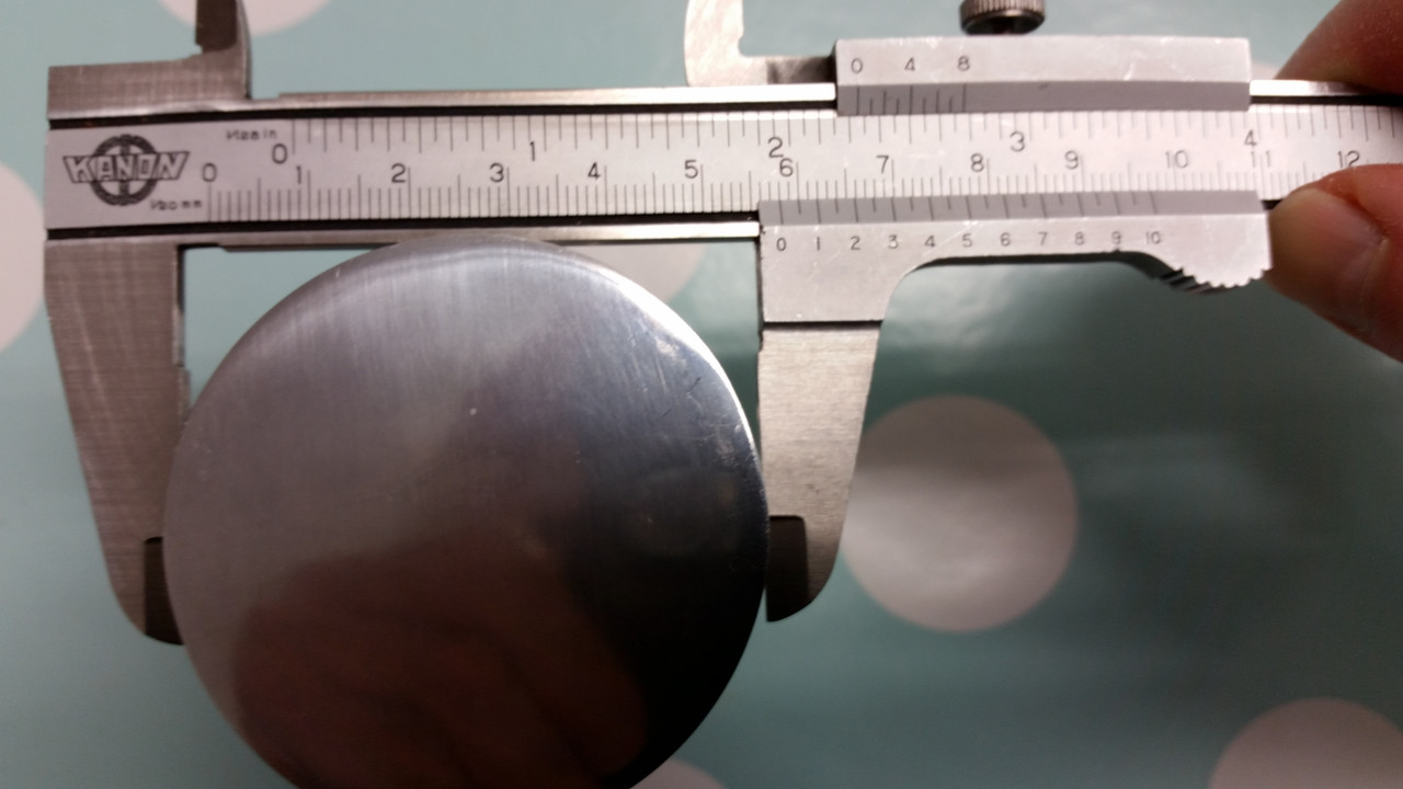

Hola, compré la cafetera Ascaso Steel Duo Pid hace dos meses, me ha desconcertado los tamaños diferentes que medidas del tamper que dais, termino de medir el tamper doble que viene con la cafetetra y son: 58 cm. por la parte más ancha y 53 cm. por la parte estrecha.
Los filtros medida interior : 58 cm
exterior: 60 cm.
El tamper que viene con la cafetera seguramente no te servirá de mucho, ocurre con casi todos los que "regalan" con la máquina.
El filtro debería medirse con un calibre para saber el diámetro exacto pues el 58 mm (no cm) es un valor nominal y casi todos tienen un diámetro mayor. En mi caso 58,6 mm.

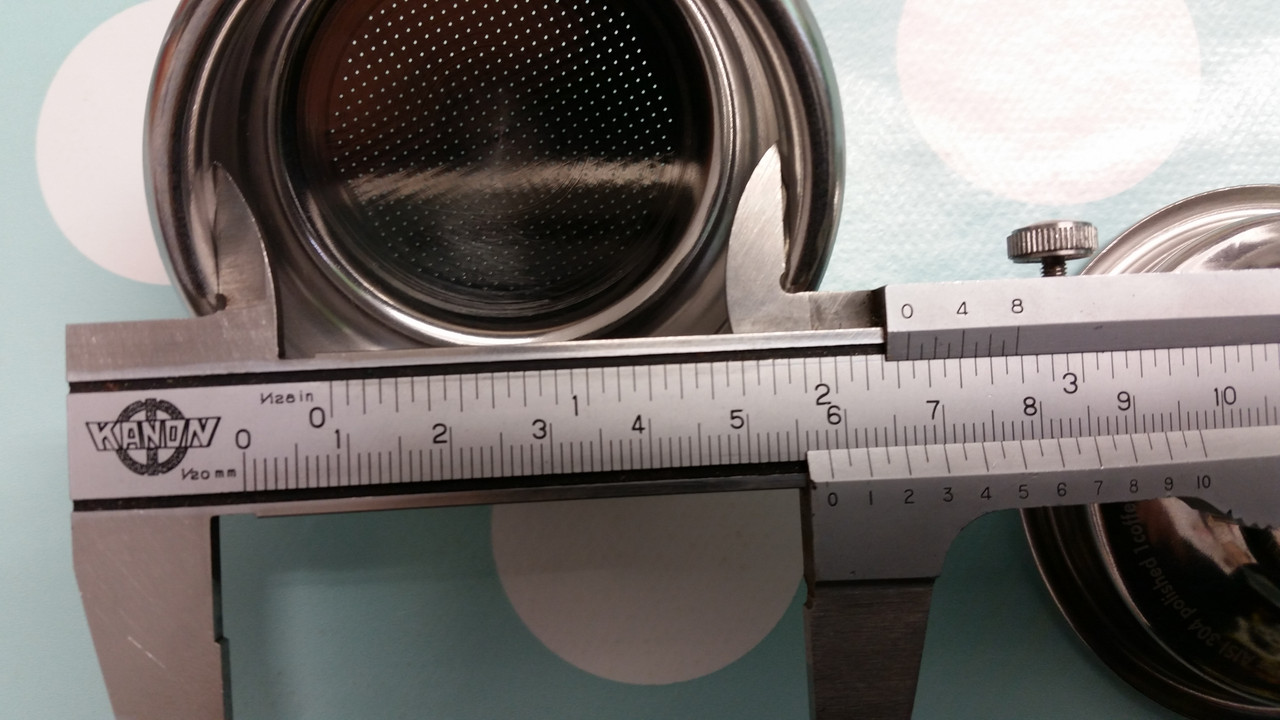

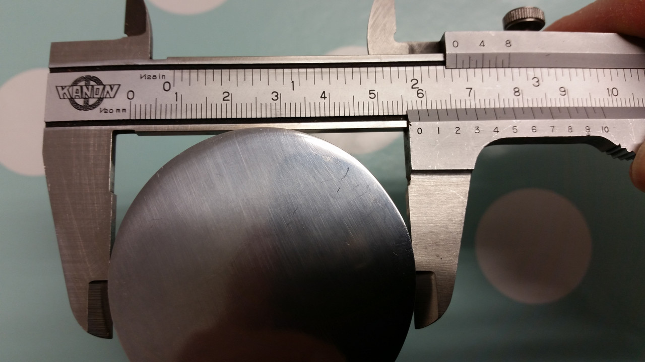

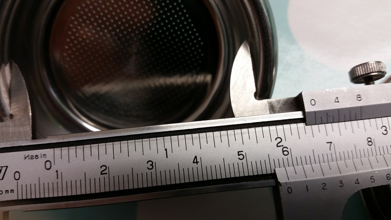

El Edu, gracias por la respuesta, lo de las medidas fue un error mio, puse cm. en vez de mm. He medido con un calibre el Tamper y filtro doble, el Tamper mide 58 mm. y el filtro también, aunque el filtro es más complicado medir ya que por dentro no es liso de arriba hasta abajo, tiene como un borde interior, voy a intentar subir unas Fotos (no se si lo conseguiré) así podreis apreciar lo que quiero decir.
No se ve muy bien en la foto pero parece que el filtro tiene un canal. Si es así, ¿con cuál de las dos figuras coincide, canal entrante o canal saliente? https://www.imsfiltri.com/filtri-tradizionali/?lang=en
Creo que con el tamper que tienes es suficiente de momento.

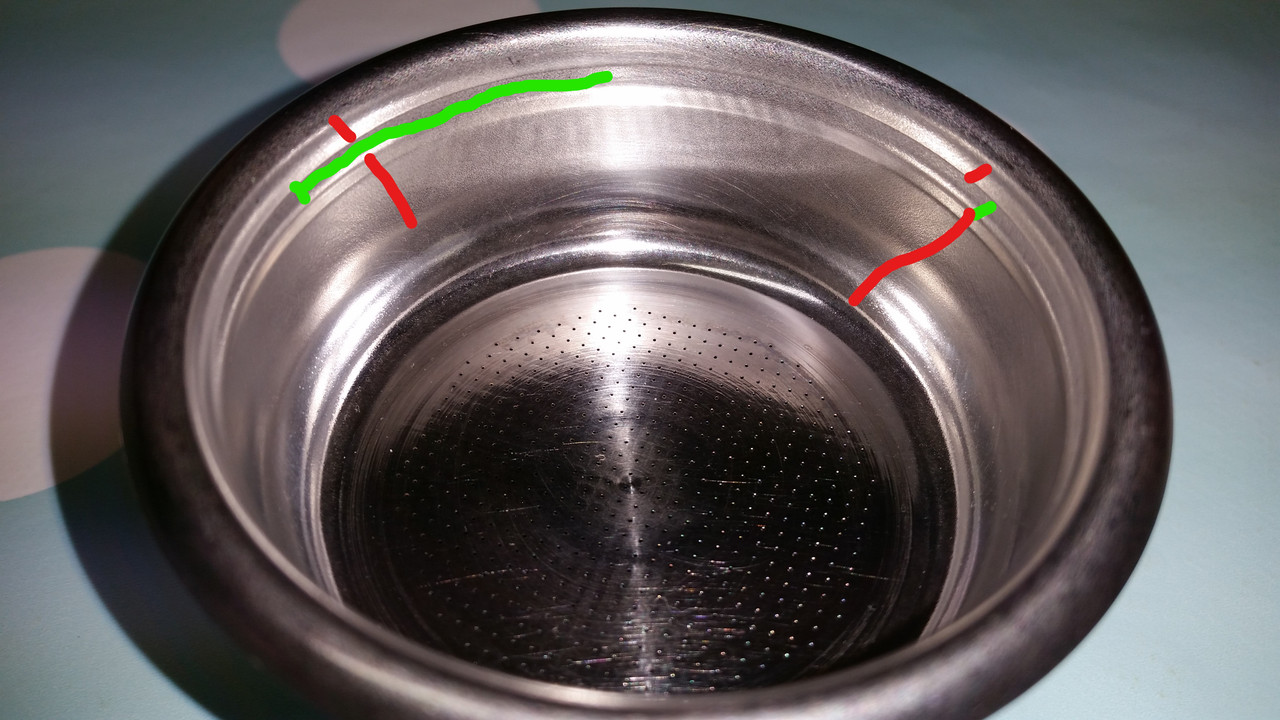

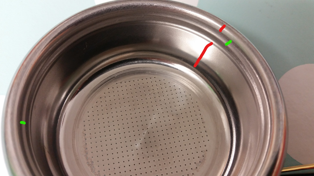

Gracias por la respuesta, la web que pones el texto no lo entiendo, no se inglés, pero de las Fotos, la que se parece a mis filtros es la primera, tiene un borde hacia adentro, mando unas Fotos, lo pintado en verde es la parte del borde hacia adentro, y la pintada en rojo es la parte más ancha, por eso las medidas más estrechas son las de 58 mm. que son las que puedo medir con mi calibre, por debajo del borde es un poco más ancho, 58 y alguna décima, poe eso al tampear me queda Como un hilillo muy fino de Café en el extremo interior del filtro, así que me estoy planteando el adquirir nuevos filtros, pero cuales? Mi filtro tiene una altura de 24,5mm. valdrá alguno de estos?
https://www.kaffeenudel.de/IMS-B70-58mm-fuer-E61
Aquí Fotos que hice de mi filtro

Te lo preguntaba porque me temía que era así. Lo del canal hacia el interior impide tampear por la parte exterior y ocurre lo que cuentas, queda una parte del café sin prensar y pegado al exterior. No entiendo la razón de que lo hagan así, me parece un sinsentido.
Yo tengo para uso habitual dos filtros IMS, uno sencillo y uno doble, el B70 1 H24,5 y el B70 2T C H24 E, el primero con canal hacia el exterior y el segundo sin canal (me gustan más sin canal). Ambos son compatibles con Ascaso. https://www.imsfiltri.com/filtri/b70-1t-h24-5-n/ y https://www.imsfiltri.com/filtri/b70-2tc-h24-e/ Son los mismos que has puesto en tu enlace. Luego tienes de otras dimensiones y formas pero a mí esos me van bien.
Para esos sí necesitarías tamper de 58,5 mm

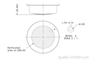

Este es el modelo que me dabas:
IMS Präzisions-Sieb 2 Tassen 12/18 g Höhe 24 mm (IMS B70 2TC H24 E)
https://www.kaffeenudel.de/IMS-B70-58mm ... IMS1460102
IMS 58mm B70 Präzisionssieb IMS 2 Tassen für 12/18 gramm 24mm Höhe mit gerader Form und convexem, gewölbten Boden für 12/18 gramm Kaffeemehl.
Geeignet für Espressomaschinen mit klassischer Faema E61 Brühgruppen, wie z.B.
ECM Manufacture Heidelberg, ECM (Milano),
sowie für Modelle mit 58mm Brühsieben von
Ascaso, Astoria, Bezzera, BFC, Bianchi, Brasilia, Brugnetti, Conti, D.I.D. L´Orchestrale, Elektra, Expobar, Faema, Fiorenzato, Fracino, Grimac, Iberital, Kees Van der Westen, La Marzocco, La Nuova Era, La Pavoni, La Scala, Londinium, Magister, Nuova Simonelli, Promac, Quality Espresso, Rancilio, Rocket, Royal First, SAB, Sanremo, Slayer, SV, Synesso, VFA, Vibiemme, Victoria Arduino, Wega.
Tassenanzahl: 2 Tassen
Füllmenge: 12/18 gr.
Gesamthöhe des Siebes: 24 mm
Kaffeesieb ohne Rand (ridgeless): Aussendurchmesser 60 mm am Rand gemessen
Kaffeesieb Rand-Aussendurchmesser: 70 mm
Kaffeesieb Aussendurchmesser: 60 mm
Kaffeesieb geeignet für 58 mm Tamperdurchmesser
Lochung: 715 Löcher (E = Hexagonal Spacing), Rundlöcher mit kegelförmigem Querschnitt
Lochanordnung: zirkular, Competition Lochung
Fläche mit Lochung: 49mm Durchmesser
Lochdurchmesser: 0,30 mm, Lochabstand 1,73mm
Hersteller: IMS filtri (Italien), IMS-Code: B70 2TC H24 E
Material: Edelstahl AISI 304
Como verás, el diámetro apropiado del tamper es de 58mm. el de 58,5 sería para filtros de 24,5mm. de altura y el mio solo es de 24 mm.

Aunque en las indicaciones pone diámetro de tamper 58mm, el diámetro interior de los filtros IMS es el mismo para la altura de 24 y la de 24,5. Como te decía, yo tengo el de 24 mm y utilizo el nivelador y el tamper de 58,5 mm sin ningún problema.
Si quieres, deja la compra del tamper para más adelante y utiliza el que tienes. Ya veras como baila dentro del filtro.
