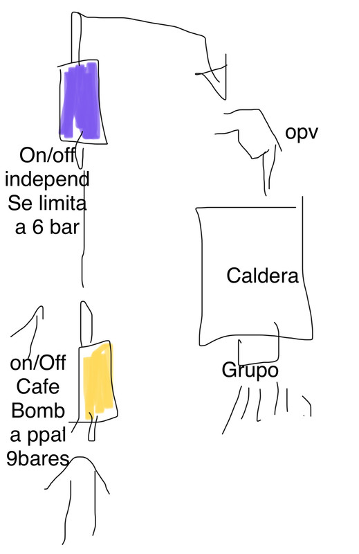

Hola lo pongo aquí en el hilo de mi presentación porque
no sé si llega a tontada del año (entiendo de mecanica de las maquinas pero en electronica estoy bastanre limitado) o nose si es una idea util...y merece poner un nuevo hilo:
Tengo una maquina SB que minimo tendra unos 10años... tengo el problema de que mete la presion a toda ostia...
Mi idea para empezar es instalrle una opv porque no tiene...
Pero me ha dado por pensar... seria posible hacer un sistema de preinfusión???
Yo he llegado a pensar en colocar este sistema..
La idea seria la bomba principal (amarill) actua normal cuando le das al boton del cafe se activa
Y la bomba secundaria (morada) se conecta independientemente y se coloca un boton de encendido y apagado para que actue dandole al ON. Limitandola a una presion de unos 6 bar. Maximo.
Asi que
Primero activarias la bomba secundaria...Despues cortarias
y automaticamente activas el boton normal del cafe, activandose la bomba principal que trabaja como todas .
Lo dicho, no se si es la tontada del año, por el tena de que la maquina no puede soportar tirar de otra bomba mas (aunque como lo planteo no estarian conectadas simultaneamente las dos bombas. Prinero la susve y despues la principal a 9bar)
Y no se si influiria algo electronico que no funcione o si interfiere la solenoide que este cerrada al no estar activo el boton del cafe...
No sé si hay alguna opcion sencilla de instalar un sistema de preinfusion en una SB...
Saludos!! Espero vuestros comentarios

Carlo escribió:
30 Sep 2020, 01:13
Si conectas la morada sin estar en marcha la amarilla, puede ser que funcione en vacío?
Creo que no por que estan orientadas hacia la misma direccion...asi que la calvula antiretorno no deberia afectar.
el problema seria si estuvieran cada una hacia direcciones opuestas que entonces no pasaria agua...
Mi duda es si afecta la solenoide (si estaria bloqueada, o no) aunque podria puentearse para que se active y desactive con ambas bombas.
Que locura jajaja
