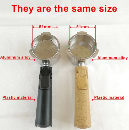

Gracias a todos por las respuestas. El filtro de la Pavoni encaja bien en este portafiltro:
https://es.aliexpress.com/item/40009928 ... 63c01CiwEd
De hecho, con el Pavoni encaja mejor que con el que traía (que es una castaña). Voy a revisar el resto de parámetros del flujo completo (tiempo, cantidad, etc.) a ver si doy con la tecla. Y preguntaré en el hilo de la Dedica, aunque a priori me resultaba más lógico que el fallo fuese en algo que estoy haciendo mal y no tiene que ver con la máquina.

Traste escribió:Gracias a todos por las respuestas. El filtro de la Pavoni encaja bien en este portafiltro:
Saludos!
pricol escribió:No es obligatorio que te guste más, lo importante es que disfrutes del café que tomas. También te digo que, si vienes del café de los bares o de cafés comerciales de supermercado, es fácil que te lleve un tiempo de adaptación al "nuevo" café. Aceptar nuevos matices como la acidez en el café es algo que choca al principio con lo que estamos acostumbrados. En mi caso llevó su tiempo.
Por cierto, el filtro de LaPavoni, ¿Entra en el porta original de la dedica?
No, en el original no, el compañero pone el enlace arriba del porta.

Entiendo lo que dices, pero me refiero a que el mismo café, con diferente filtro (presurizado vs atmosférico) cambia de sabor y cuerpo un 100%, es otro mundo. No es que esté acostumbrado al de bares, que ya hace un par de años que compro en grano.
Aunque no lo he estado haciendo muy bien que digamos en ese tiempo, jaja (molía los granos con... la Thermomix!!) Y sobre el filtro Pavoni, he puesto enlace al porta que uso en lugar del original de la Dedica.
