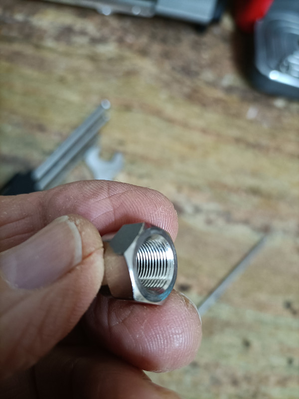

By Pepeillos
#62797
Ahora sí he conseguido preinfusion en mi ECM Puristika.
Me he ayudado del vídeo de arriba.
Existía una distancia mínima entre la leva externa y el pulsador de puesta en marcha de la bomba; y antes de que llegara a algo más de 45° la palanca, ya se ponía en marcha la bomba.
He desmontado la carcasa (es muy fácil) quitando los 8 tornillos hallen para poder trabajar.
Con una llave de 14 he quitado de su sitio el pulsador/interruptor de la bomba.
Con el interruptor fuera de su sitio he colocado fieltro adhesivo para echar hacia atrás el pulsador al interruptor.
Después he colocado el interruptor en su sitio y ya aparece el pulsador más alejado de la leva externa (cerca de 1,5 mm creo).
La prueba del algodón el vídeo de abajo.
Antes de ponerse en marcha la bomba, por el sistema de la leva interna (gracias Edu por explicación) la pastilla es "mojada" a baja presión por el agua que existe en el Grupo.
Ahora dejo 4-5 segundos en esa posición y luego subo palanca a 90° para poner en marcha la bomba.
